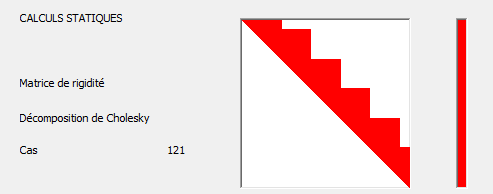

Calculs de la méthode Skyline
La boîte de dialogue Calculs pour la méthode Skyline présente les phases suivantes :
- Réduction du modèle (renumérotation des nœuds et des éléments)
- Définition de la matrice de rigidité pour les différents éléments de la structure
- Décomposition de matrice (décomposition de Cholesky).
- Nombre de blocs.
- Division de la matrice de rigidité. Une partie de la matrice est enregistrée sur le disque, ce qui peut ralentir les calculs.
- Résolution des problèmes relatifs aux cas de charges successifs.
