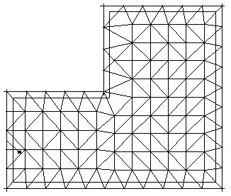

Le maillage EF sera créé pour une plaque en L.
Maillage 1
Dans la boîte de dialogue Options de maillage :
- pour les options de maillage disponibles, sélectionnez Delaunay
- pour la génération de maillages, sélectionnez l'option Utilisateur et tapez 10 pour Division 1
- pour paramètres de méthode Delaunay, sélectionnez Delaunay
- pour les éléments finis, sélectionnez les triangles à trois nœuds
- pour les autres paramètres, acceptez les réglages par défaut.
Le maillage obtenu est présenté ci-dessous.

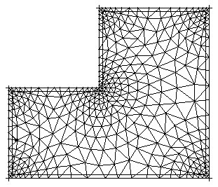

Maillage 2
- pour les paramètres de la méthode Delaunay, sélectionnez Kang (Hmax=1000, Q=1.2), default emitters checked out (H0=0.3)

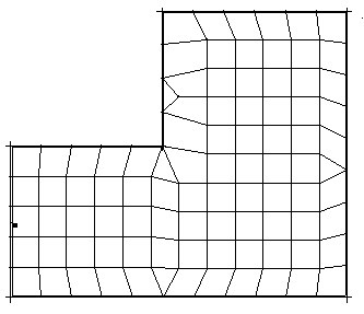

Maillage 3
- pour les paramètres de méthode Delaunay, sélectionnez Delaunay+Kang (Hmax=1000, Q=1.2), default emitters checked out (H0=0.3)
- pour les éléments finis, sélectionnez les quadrilatères à quatre nœuds

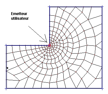

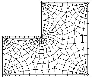

Maillage 4
- pour les paramètres de méthode Delaunay, sélectionnez Delaunay+Kang (Hmax=1000, Q=1.2), user's emitters - as shown in the drawing (H0=0.3), default emitters not checked out

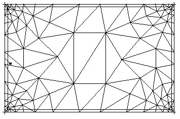

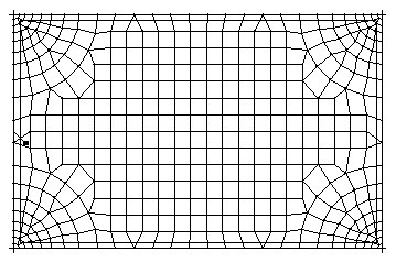

Maillage 5
- pour les paramètres de méthode Delaunay, sélectionnez Delaunay (Hmax=1000, Q=1.2), emitters not checked out

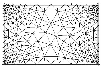

Un maillage EF doit être créé pour une plaque rectangulaire.

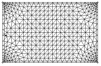

Maillage 6
