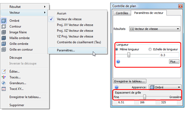

5. Pour montrer les vecteurs, cliquez avec le bouton droit de la souris sur le plan de résultats et cliquez sur Vecteur . Sélectionnez Vecteur de vitesse .
6. Cliquez une nouvelle fois avec le bouton droit sur le plan de résultats et sélectionnez Contour.
7. Cliquez avec le bouton droit de la souris sur le plan et cliquez sur Vecteur , puis sur Paramètres . Modifiez l'espacement et la longueur du vecteur dans l'onglet Paramètres de vecteur de la boîte de dialogue Contrôle de plan.

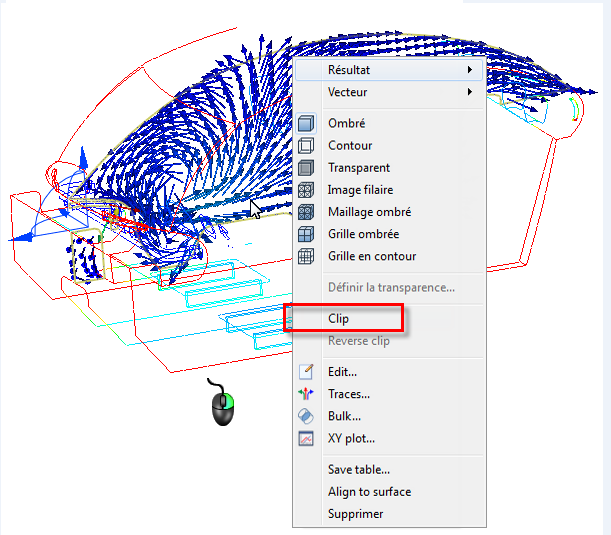

10. Cliquez sur le plan de résultats avec le bouton droit de la souris et sélectionnez Découpe.
11. Sélectionnez Ombré dans la barre d'outils d'accès rapide :
Vous devriez voir ceci. Si vous voyez l'autre côté du modèle, faites-le pivoter de sorte à voir le plan de résultats, cliquez sur le plan avec le bouton droit de la souris, puis cliquez sur Inverser la découpe.
Remarque : Le découpage améliore la visibilité de zones spécifiques du modèle et il constitue une méthode puissante pour afficher des vecteurs lorsque le modèle est en mode ombré.
12. Cliquez sur le plan avec le bouton droit de la souris, puis désélectionnez Découpe.

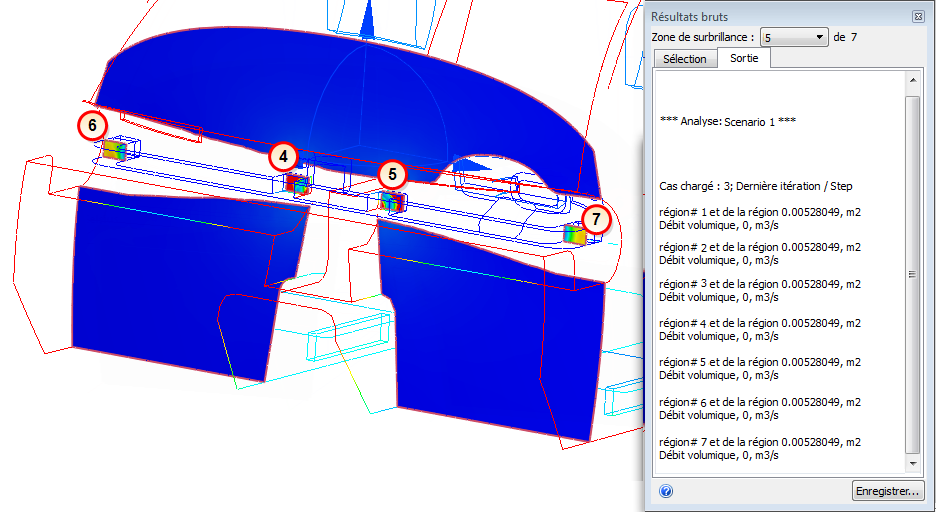

18. Faites glisser l'axe normal du trièdre du plan de coupe afin de faire passer le plan par les quatre registres avant, comme indiqué :

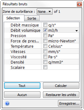

19. Pour comparer l'équilibre de flux entre les quatre registres, sélectionnez Résultats pondérés dans le panneau contextuel Plans. Sélectionnez Débit volumique Cliquez sur le champ d'unités adjacent et sélectionnez m3/h .
20. Cliquez sur Calculer.
21. Sélectionnez les zones souhaitées dans le menu Zone de surbrillance afin de différencier les registres.
Remarque : Ce plan de résultats est divisé en 7 zones distinctes. Autodesk® CFD donne un numéro à ces zones. Pour mettre en surbrillance la zone correspondante sur le plan, sélectionnez le nombre correspondant à partir du menu Zone de surbrillance. Dans l'image ci-dessus, il s'agit des zones 4, 5, 6 et 7, mais ces nombres peuvent être différents pour votre modèle.
22. Observez les débits d'écoulement pour les quatre registres. Vous pouvez remarquer que les deux registres intérieurs (zones 2 et 3) fournissent chacun 20 m3/h d'air environ, tandis que les registres extérieurs (zones 6 et 7) en fournissent chacun près de 30.
