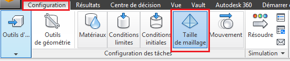

Cet exercice va vous apprendre à affecter automatiquement le maillage, à en afficher l'aperçu et à personnaliser la distribution du maillage pour votre étude de conception spécifique.
1. Cliquez sur Taille de maillage dans l'onglet Configuration.

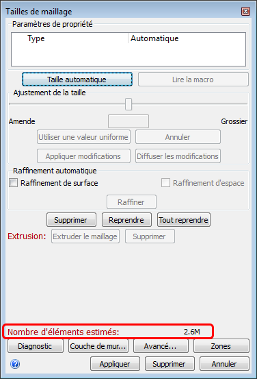

8. Pour déterminer s'il convient de modifier le maillage, cochez la case Nombre d'éléments estimés. Cliquez avec le bouton droit de la souris hors du modèle et cliquez sur Modifier... Notez le nombre d'éléments.
Remarque : Le nombre que vous voyez peut différer légèrement en fonction des petites variations du modèle imputables au système de CAO d'origine.
Remarque : N'oubliez pas que vous devez prévoir 2 Go de RAM pour chaque tranche d'un million d'éléments.
9. Observez la distribution du maillage dans le modèle. Vous pouvez remarquer que le maillage est trop grossier dans le conduit et trop fin sur les sièges.
Remarque : L'aperçu du maillage montre un nœud sur l'épaisseur du conduit. Puisque nous obtiendrons de meilleurs résultats avec 3 ou 4 nœuds sur les passages importants, nous allons affiner le maillage à cet emplacement. Par contraste, les sièges présentent une distribution d'un maillage plus fin. Puisque la distribution du maillage sur les surfaces intérieures n'a que peu d'incidence sur le maillage dans les régions d'écoulement, un maillage plus grossier réduira les ressources et le temps nécessaires pour l'analyse.

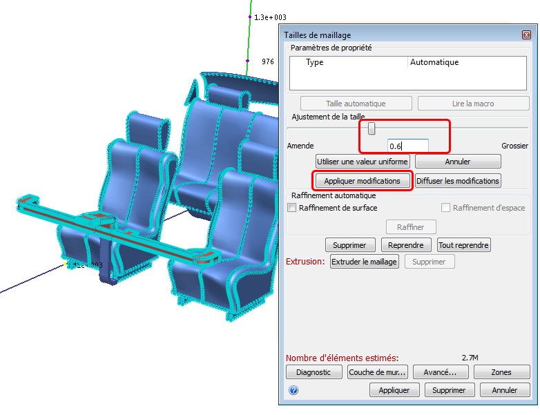

10. Sélectionnez les deux volumes d'air dans les conduits. Dans la boîte de dialogue Tailles de maillage, faites glisser le curseur d'ajustement de la taille à environ 0,6. Cliquez sur Applique modifications.

12. Sélectionnez la pièce air de l'habitacle. Dans la boîte de dialogue Tailles de maillage, faites glisser le curseur d'ajustement de la taille à 2 environ (vous pouvez aussi taper 2 dans le champ et appuyer sur la touche Entrée). Cliquez sur Applique modifications.
13. Pour voir le nouveau nombre d'éléments estimés, cliquez sur Diffuser les modifications dans la boîte de dialogue Tailles de maillage. Vous pouvez remarquer une réduction par rapport à l'estimation initiale.

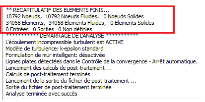

14. Pour générer le maillage, cliquez sur la branche Taille de maillage avec le bouton droit de la souris (dans la barre d'étude de conception), puis choisissez Générer le maillage. Cliquez sur Yes dans la boîte de dialogue de confirmation.
Remarque : Dans le cas de ce modèle, il faut compter environ 3 minutes pour générer le maillage et charger les résultats dans l'interface d'Autodesk® CFD. Ce temps peut varier légèrement dans votre cas.
Remarque : À l'issue du maillage, il prend la couleur bleue et la dernière ligne de la fenêtre de message indique "Analyse terminée avec succès".

16. Faites défiler vers le haut la barre Données de sortie et prenez note du nombre d'éléments final.
