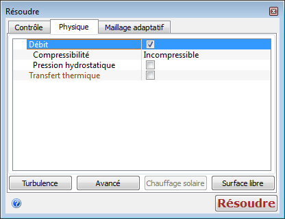

Définissez les conditions et les paramètres de solution sur l'onglet Physique.
Les paramètres par défaut définissent une analyse d'écoulement turbulent incompressible sans transfert thermique. Ces paramètres sont tous des paramètres d'ingénierie et ils sont listés ci-dessous :
Démarrez l'analyse en cliquant sur le bouton Résoudre .

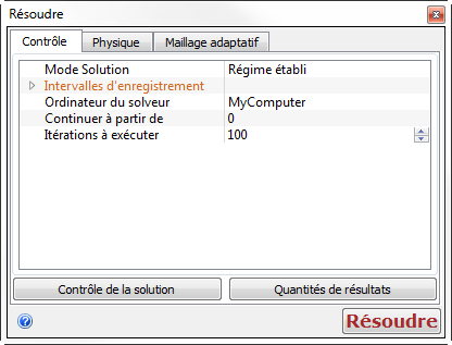

Définissez comment l'analyse sera exécutée à l'aide de l'onglet Contrôle.
- Réglez
Mode Solution
sur Régime établi ou Transitoire .
- Si vous avez choisi Transitoire, définissez les
Paramètres transitoires
(taille de pas de temps, etc.)
- Définissez les
Intervalles d'enregistrement
pour les données de résultats et/ou les données récapitulatives.
- Sélectionnez l'
Ordinateur du solveur
(il s'agit par défaut de l'ordinateur local).
- Si vous poursuivez une analyse, sélectionnez Itération ou Pas de temps pour Continuer à partir de.
- Entrez le nombre voulu sous Itérations à exécuter (ou Pas de temps à exécuter)
- Vous pouvez également sélectionner les
Quantités de résultats
supplémentaires.
- Démarrez l'analyse en cliquant sur le bouton Résoudre .
Remarque : De manière générale, il suffit de 100 itérations dans la plupart des analyses pour approcher d'une convergence. Dans certains cas, un plus grand nombre d'itérations est nécessaire. Nous examinerons l'évaluation des convergences au chapitre 12.
