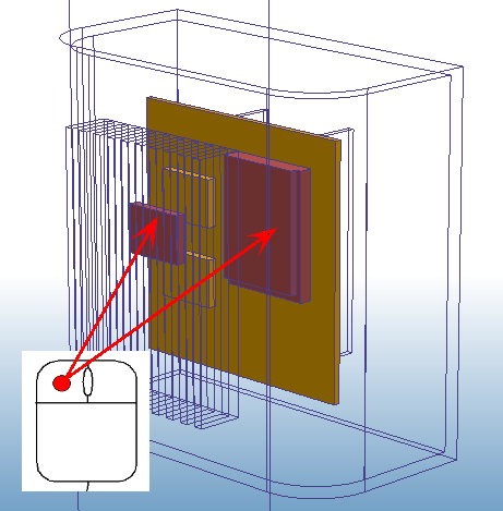

Affectation du matériau Silicium
Masquez le boîtier et la pièce Air interne.
Sélectionnez l'émetteur-récepteur et la puce supérieure.
Ouvrez la boîte de dialogue d'édition rapide Matériaux en appliquant l'UNE des méthodes suivantes :
Dans la boîte de dialogue d'édition rapide Matériaux, Type = Solide.
Nom = Silicium
Cliquez sur Appliquer .
