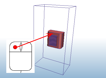

Pour afficher toutes les pièces, maintenez la touche Ctrl enfoncée et cliquez avec le bouton du milieu de la souris dans la fenêtre graphique (en dehors du modèle).
