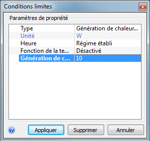

Génération de chaleur totale sur un transformateur
Masquez le boîtier et la pièce Air.
Sélectionnez le transformateur.
Ouvrez la boîte de dialogue d'édition rapide Conditions limites en appliquant l'UNE des méthodes suivantes :
Type = Génération de chaleur totale
Unités = W
Génération de chaleur totale  = 10
Cliquez sur Appliquer .
