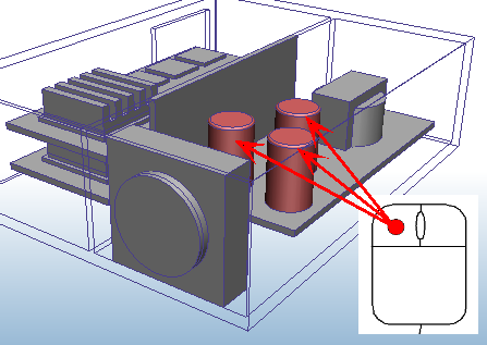

Masquez le coulage et les deux pièces Air
Sélectionnez les trois condensateurs

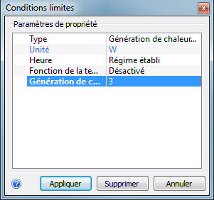

Ouvrez la boîte de dialogue d'édition rapide Conditions limites en appliquant l'UNE des méthodes suivantes :
Type = Génération de chaleur totale
Unités = W
Génération de chaleur totale = 3
Cliquez sur Appliquer .
