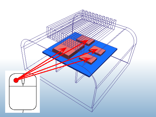

Masquez l'air intérieur.
Sélectionnez les trois puces et l'émetteur-récepteur.

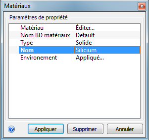

Ouvrez la boîte de dialogue d'édition rapide Matériaux en appliquant l'UNE des méthodes suivantes :
Dans la boîte de dialogue d'édition rapide Matériaux, Type = Solide.
Nom = Silicium
Cliquez sur Appliquer .
