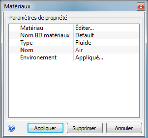

Ouvrez la boîte de dialogue d'édition rapide Matériaux en appliquant l'UNE des méthodes suivantes :
Dans la boîte de dialogue d'édition rapide de matériaux, Type = Fluide
Nom = Air

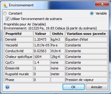

Pour autoriser la variation des propriétés en fonction de la température, cliquez sur Définir... sur la ligne Environnement. Dans la boîte de dialogue d'environnement du matériau, sélectionnez Variable et cliquez sur OK .
Cliquez sur Appliquer .
