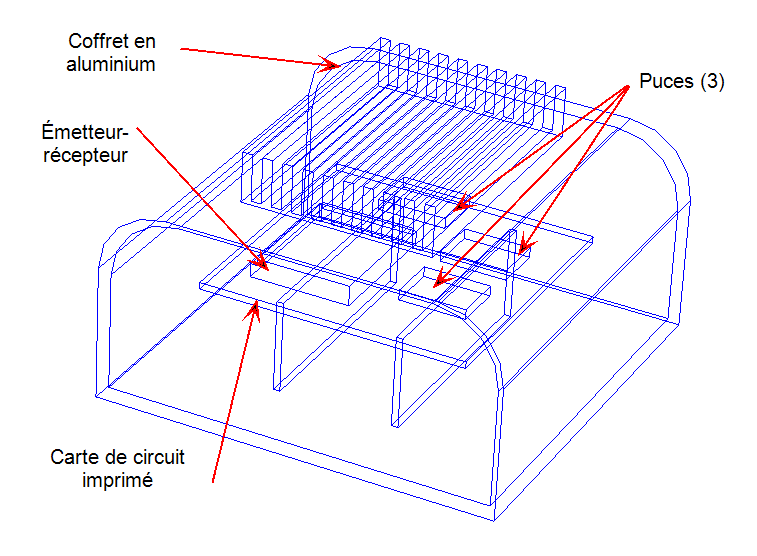

Dans cet exemple, nous allons analyser l'écoulement d'air et la distribution de température dans un module de télécommunications scellé exclusivement refroidi par convection naturelle.
Le boîtier aluminium contient plusieurs composants générant de la chaleur. Aucun ventilateur ou autre appareil actif n'est utilisé pour refroidir les composants. Tout le transfert de chaleur est causée par l'écoulement résultant de la flottabilité dans le boîtier et par la conduction vers le boîtier extérieur.
Nous allons simuler le module dans un environnement sans courant d'air. Cela signifie que la convection naturelle de l'air environnant est la principale méthode de suppression de chaleur générée par les composants. Etant donné que nous ne simulons pas l'air extérieur, nous allons effectuer la simulation à l'aide d'une condition aux limites de coefficient de transmission superficielle (convection) appliquée à la surface extérieure du boîtier.
