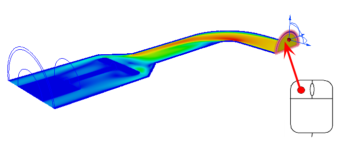

Dans cette étape, nous allons capturer un plan récapitulatif à l’entrée. Nous allons l'utiliser pour comparer la chute de pression sur l'appareil produit par chaque maillage.
Pour créer un plan, cliquez sur Ajouter dans le panneau contextuel Plans :
Pour créer un plan au niveau de l'entrée, cliquez avec le bouton gauche de la souris sur le plan et cliquez sur l'icône Alignement des surfaces. Sélectionnez la surface d'entrée.
Pour définir le plan comme étant un plan récapitulatif, cliquez sur Récapitulatif dans le panneau contextuel Plans :
