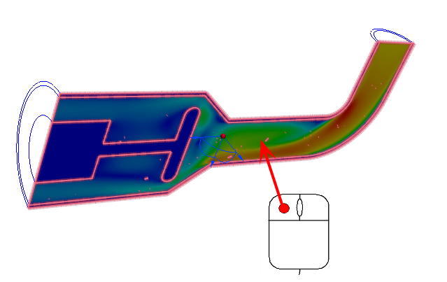

Dans cette tâche, nous allons créer un plan de résultats montrant la vitesse sur le plan de symétrie avant de la capturer sous forme d'une image récapitulative. Dans le cadre d'une étape ultérieure, nous allons utiliser cette image récapitulative dans le Centre d'analyse de la conception pour comparer l'écoulement fourni par les quatre cycles d'adaptation.
Cliquez sur Plans à partir de l'onglet Résultats :
Pour créer un plan, cliquez sur Ajouter dans le panneau contextuel Plans :
Cliquez avec le bouton gauche de la souri sur le plan et cliquez sur l'icône Alignement des surfaces. Sélectionnez la surface de symétrie.
Pour capturer la vue actuelle dans une image récapitulative, cliquez sur Image récapitulative à partir de l'onglet Résultats :
