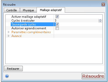

Cliquez sur Résoudre à partir de l'onglet Configuration :
Cliquez sur l'onglet Physique.
Ecoulement = Activé
Cliquez sur l'onglet Contrôles.
Itérations à exécuter = 100
Cliquez sur l'onglet Adaptation.
Activer l'adaptation = Activé.
Cycles à exécuter = 3.
Enregistrer les cycles = Activé.
Cliquez sur Résoudre pour démarrer l'analyse.

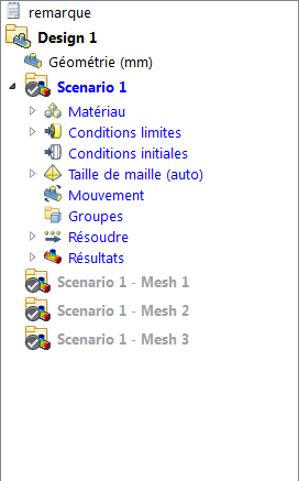

La simulation sera exécutée pour quatre cycles au total :
À l'issue de l'étude de conception, Scénario 1 contient le maillage final. Scénario 1 - Maillage 1, Scénario 1 - Maillage 2 et Scénario 1 - Maillage 3 contiennent les maillages intermédiaires. La barre Etude de conception doit être similaire à celle-ci :
