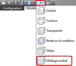

Pour montrer le maillage, cliquez sur Maillage ombré dans la barre d'outils Accès rapide :
