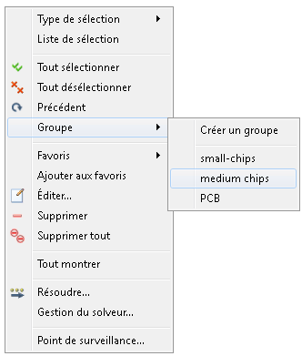

Dans la fenêtre graphique, cliquez avec le bouton droit de la souris et sélectionnez Groupe. Sélectionnez le groupe medium chips (puces moyennes).

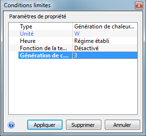

Ouvrez la boîte de dialogue d'édition rapide Conditions limites en appliquant l'UNE des méthodes suivantes :
Type = Génération de chaleur totale
Unités = W
Génération de chaleur totale = 3
Cliquez sur Appliquer .
