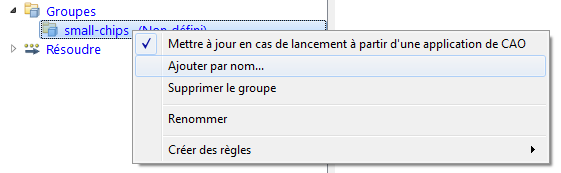

Dans la barre Etude de conception, cliquez avec le bouton droit sur le groupe small-chips (petites puces) et sélectionnez Ajouter par nom .
Dans la boîte de dialogue Ajouter par nom, cochez la case Expression régulière. Entrez "S-CHIP". (Cette option est sensible à la casse).
Cliquez sur OK .
