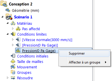

Une fois supprimées la pièce de sortie du milieu et la conception mise à jour, le matériau et la condition aux limites qui lui étaient affectés ne peuvent pas être associés au modèle. Ces paramètres sont assortis de l'icône Avertissement de la barre d’étude de conception pour indiquer qu'ils sont perdus. Il est impossible d'exécuter le scénario tant que les paramètres perdus ne sont pas tous affectés ou supprimés.
Remarque : Cette étape a pour but de supprimer les paramètres perdus du scénario.
Développez la branche Conditions limites pour la nouvelle conception.
Cliquez avec le bouton droit de la souris sur le paramètre de condition limite perdu et cliquez sur Supprimer.
Développez la branche Matériau pour la nouvelle conception. Cliquez avec le bouton droit de la souris sur les paramètres de matériau perdus et cliquez sur Supprimer.
