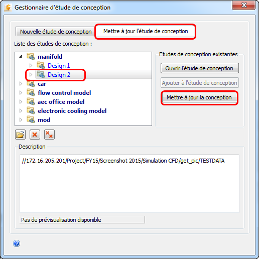

Dans le Gestionnaire d'étude de conception, cliquez sur l'onglet Mettre à jour l'étude de conception, puis sélectionnez la nouvelle conception dans votre étude :
Cliquez sur le bouton Mettre à jour la conception .
La géométrie est mise à jour pour la deuxième conception. La sortie du milieu sera manquante :
