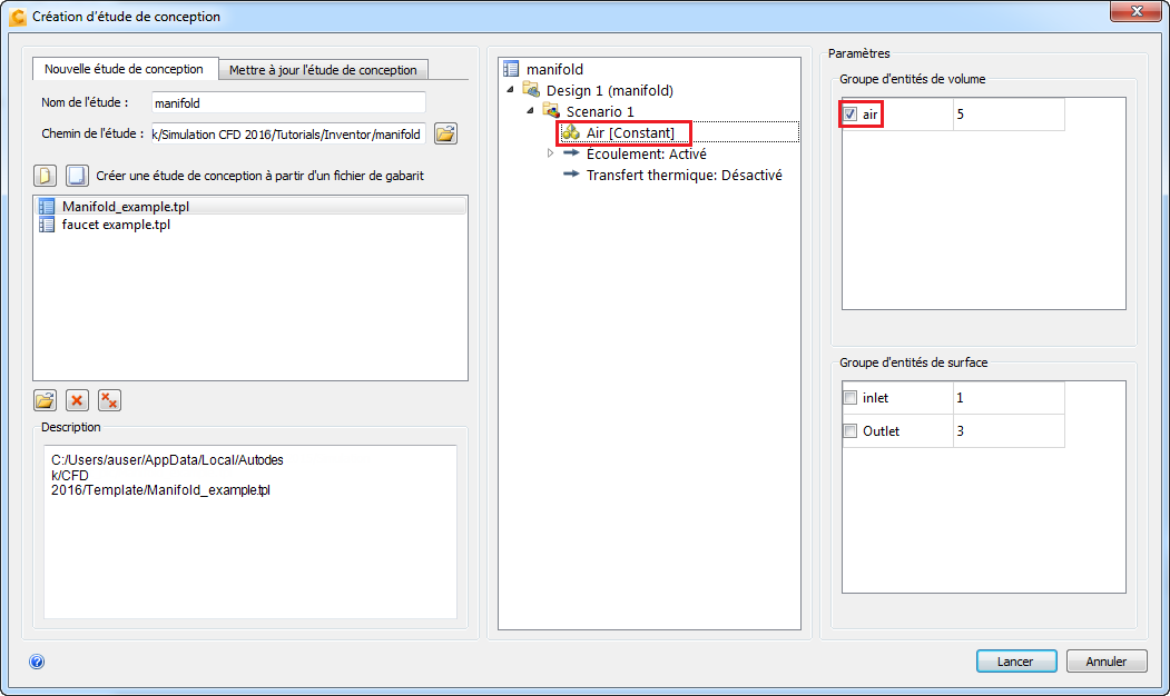

Associer les paramètres aux groupes d'entités de CAO
Dans le cadre de cette étape, nous allons mapper le paramètre de matériau sur le groupe d'entités de CAO. Les paramètres sont ainsi appliqués aux pièces ou aux surfaces contenues dans chaque groupe au lancement du modèle.
Cliquez sur le matériau Air et cochez le groupe d'entités de volume air .
Remarque : Attention ! Ne fermez pas la boîte de dialogue Création d'étude de conception.
Il est beaucoup plus facile de mapper les paramètres dans la conception et/ou le scénario avant le clonage. Les mappages effectués dans la conception initiale sont inclus dans les conceptions clonées.
