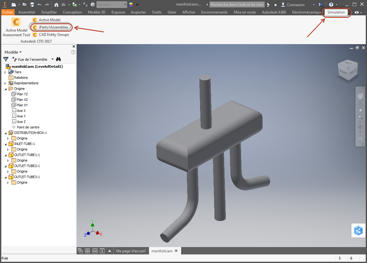

Cliquez sur la commande dans le ruban ou le menu Autodesk® CFD pour lancer la suite de conception :
Dans Autodesk® Inventor, cliquez sur Simulation et sur iPièces/iEnsembles :
Dans SolidWorks, cliquez sur Configurations multiples (Multi-Configurations).
Dans PTC Creo, cliquez sur Lancer les occurrences (Launch Instances).
Sélectionnez les quatre conceptions et cliquez sur Lancer .

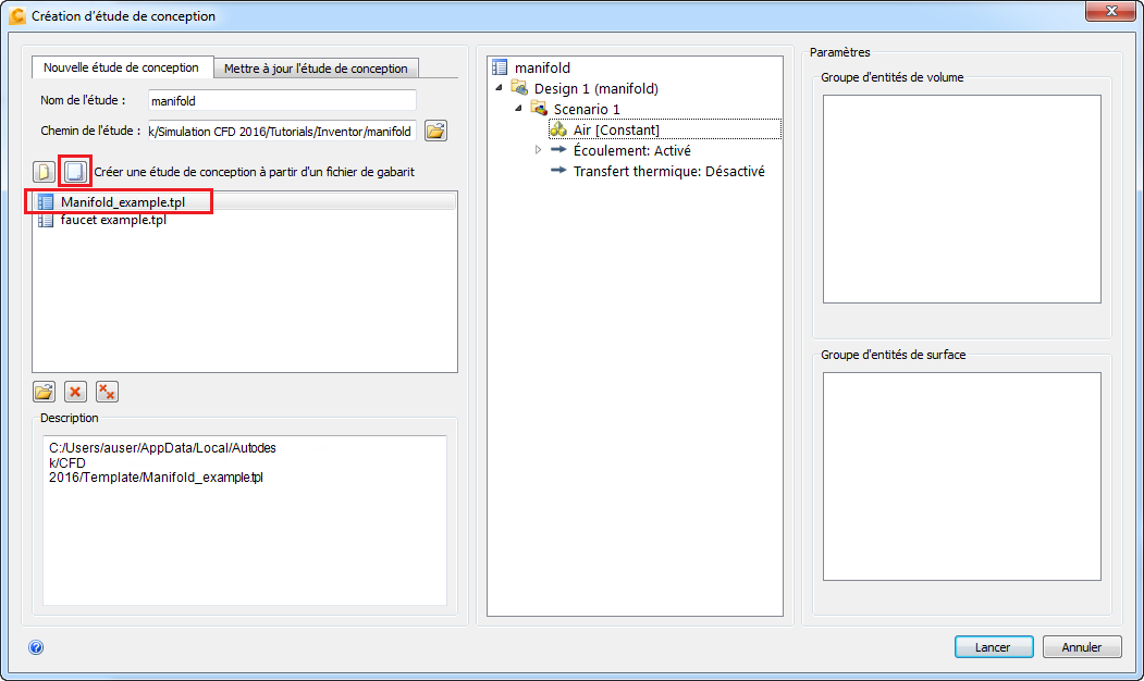

Cliquez sur l'icône Créer à partir du gabarit et sélectionnez Manifold_example.tpl.
