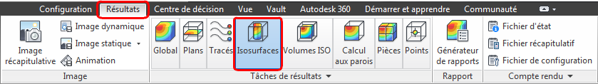

Cliquez sur l'onglet Résultats.

Cliquez sur Iso-surfaces à partir de l'onglet Résultats :
