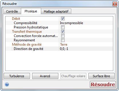

Cliquez sur Résoudre à partir de l'onglet Configuration :
Cliquez sur l'onglet Physique.
Ecoulement = Activé
Cochez Transfert thermique
Méthode de gravité = Terre
Direction de la gravité = 0, 0, -1
Cliquez sur l'onglet Contrôles.
Itérations = 200
Cliquez sur Résoudre pour démarrer l'analyse.
