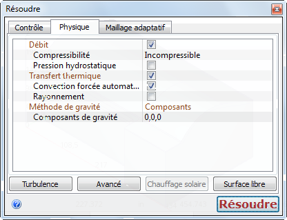

Résoudre
Cliquez sur Résoudre à partir de l'onglet Configuration :
Cliquez sur l'onglet Physique.
Ecoulement = Activé
Transfert thermique = Activé
Convection forcée automatique = Activé
Cliquez sur l'onglet Contrôles.
Itérations à exécuter = 100
Cliquez sur Résoudre pour démarrer l'analyse.
Remarque : La convection forcée automatique entraîne l'exécution automatique de l'analyse en deux étapes. La première étape est l'écoulement uniquement (sans transfert de chaleur). La deuxième étape résout uniquement le transfert de chaleur ; elle est exécutée pendant 100 itérations supplémentaires.
Nous définissons le nombre d'itérations à 100 pour réduire la durée de l'exercice. Pour exécuter automatiquement l'analyse vers la convergence, augmentez à 300 le nombre d'itérations.
