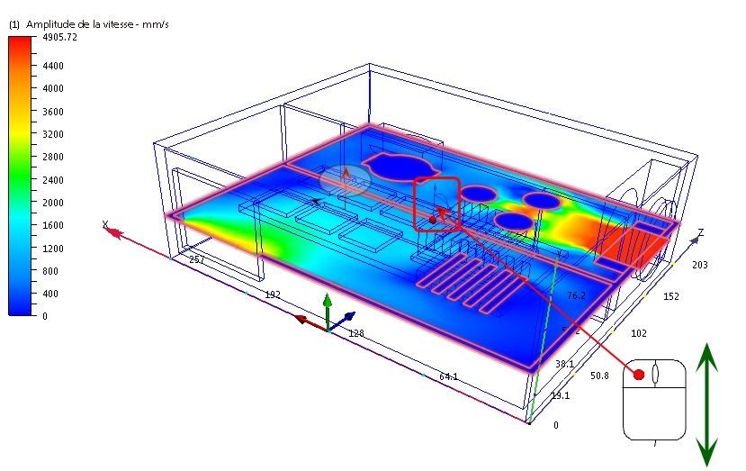

Dans cette étape, nous allons examiner les résultats de vitesse à l'aide d'une section et d'une iso-surface.
Les plans de coupe montrent les résultats sur une coupe à l'aide du modèle. Ils vous aideront à acquérir une compréhension globale de l'écoulement. Les vecteurs permettent de montrer la direction de la vitesse et l'amplitude dans l'appareil.
Les iso-surfaces montrent une seule valeur pour une valeur de résultat. Elles vous aideront à identifier les zones où la valeur de résultat est très basse ou très élevée par rapport au reste du modèle.
Cliquez sur Plans à partir de l'onglet Résultats :
Pour créer un plan, cliquez sur Ajouter dans le panneau contextuel Plans :
Pour orienter le plan, cliquez dessus avec le bouton gauche de la souris, puis cliquez sur cette icône dans la barre d'outils contextuelle :
Y
Pour déplacer le plan, faites glisser l'axe du trièdre selon une orientation normale au plan.
Pour afficher les vecteurs, sélectionnez Vecteur de vitesse dans le menu Vecteur du panneau contextuel Plans :
Pour ajuster l'espace vectoriel :
  1. Cliquez sur Modifier dans le panneau contextuel Plans.
  2. Dans la boîte de dialogue Contrôle de plan, faites glisser le curseur Espacement de grille vers Fine. (Cette position se trouve vers le bas de la boîte de dialogue.)
Pour afficher des vecteurs de longueurs différentes (mis à l'échelle selon la Vitesse) :
  1. Cliquez sur l'onglet Paramètres de vecteur.
  2. Dans le groupe Longueur, sélectionnez Échelle de longueur.
  3. Faites glisser le curseur Min vers la gauche et le curseur Max vers la droite.
Pour cacher les contours, cliquez avec le bouton droit de la souris sur le plan et sélectionnez Contour .
Pour cacher les vecteurs, cliquez avec le bouton droit de la souris sur le plan et sélectionnez Vecteur de plan. Sélectionnez Aucun .
