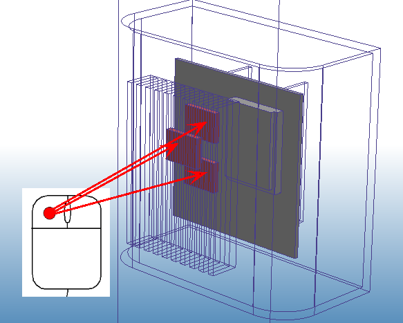

Réglez le mode Sélection sur Volume à partir de l'onglet Configuration.
Masquez les pièces outer air (air extérieur), case (coffret) et inner air (air intérieur)
Sélectionnez les trois puces.
Ouvrez la boîte de dialogue d'édition rapide Conditions limites en appliquant l'UNE des méthodes suivantes :
Type = Génération de chaleur totale
Unités = W
Génération de chaleur totale = 2
Cliquez sur Appliquer .
