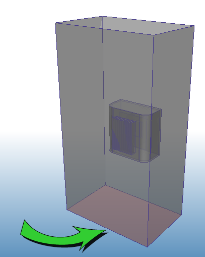

Affecter la condition aux limites Température d'entrée
Sélectionnez l'entrée (ouverture inférieure) :
Ouvrez la boîte de dialogue d'édition rapide Conditions limites en appliquant l'UNE des méthodes suivantes :
Type = Température
Unités = Celsius
Température = 25
Cliquez sur Appliquer .
