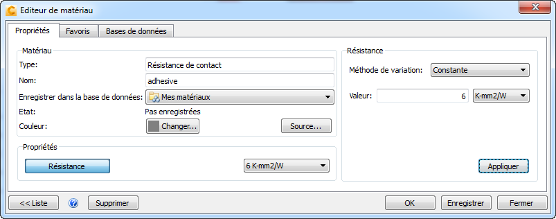

Création d'un matériau pour la résistance de contact
Pour ouvrir la boîte de dialogue d'édition rapide de matériaux, cliquez sur Modifier dans le menu contextuel Matériaux :
Réglez le mode Sélection sur Surface à partir de l'onglet Configuration :
Changez le Type sur Résistance de contact.
Sur la ligne Matériau , cliquez sur Modifier...
Entrez le nom adhésif dans le champ Nom.
Sélectionnez Mes matériaux à partir du menu Enregistrer dans la base de données .
Valeur = 6 K-mm2/W
Cliquez sur Appliquer .
Cliquez sur Save (Enregistrer).
Cliquez sur OK .
