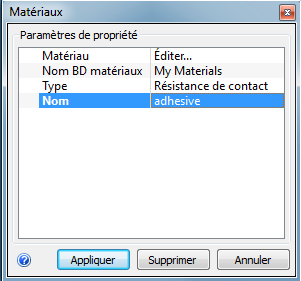

Ouvrez la boîte de dialogue d'édition rapide Matériaux en appliquant l'UNE des méthodes suivantes :
Nom BD matériaux = Mes matériaux
Dans la boîte de dialogue d'édition rapide Type = Résistance de contact
Nom = adhésif
Cliquez sur Appliquer .
