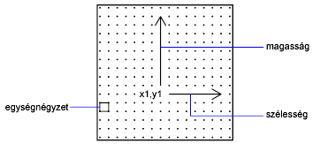

A következő ábra egy 16x16-os pontmátrixot mutat be, amelyet bővített Big Fontok (mint például kandzsi karakterek) tervezésére használhat. A példában a pontok közötti távolság egy egység. A kiemelt rész egy egységnyi négyzetet mutat.
Kandzsi karakter négyzetes mátrixa
