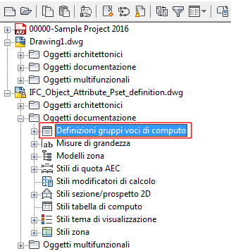

  4. Selezionare C:\ProgramData\Autodesk\ACA <versione>\ita\Styles e aprire IFC_Object_Attribute_Pset_definition.dwg.
  5. Nel riquadro sinistro di Gestione stili, espandere IFC_Object_Attribute_Pset_definition.dwg Oggetti documentazione Definizioni gruppi voci di computo.

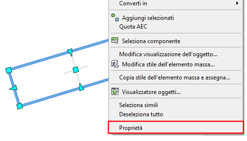

  8. Nel disegno, fare clic con il pulsante destro del mouse sulla trave e scegliere Proprietà.

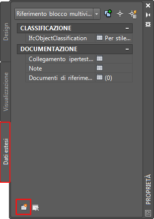

  9. Nel riquadro proprietà, nella scheda Dati estesi, fare clic su Aggiungi gruppi voci di computo.

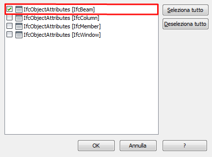

  10. Nella finestra di dialogo Aggiungi gruppi voci di computo, selezionare IfcObjectAttribute [IfcBeam] e fare clic su OK.
È ora possibile assegnare attributi IFC specifici per IfcBeam mediante il gruppo di voci di computo IfcObjectAttributes [IfcBeam].
