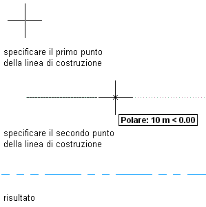

  3. Nell'area di disegno, specificare il primo punto per il quale si vuole far passare la linea di costruzione. Tale punto costituirà il punto di origine o il punto medio concettuale della linea di costruzione.
  4. Specificare un secondo punto.
    Disegno di una linea di costruzione mediante specifica di punti
    Viene visualizzata la linea di costruzione. Se la si seleziona, vengono visualizzati i tre grip. Per spostare la linea, utilizzare il grip intermedio; per modificarne l'orientamento, utilizzare uno dei grip delle estremità.
