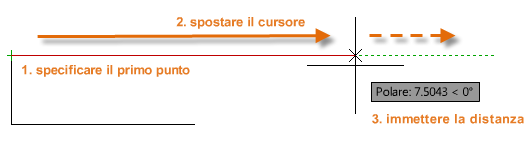

Quando è necessario specificare un punto, ad esempio quando si crea una linea, è possibile utilizzare il puntamento polare per indirizzare il movimento del cursore in determinate direzioni.
Ad esempio, dopo aver specificato il primo punto della linea mostrata di seguito, spostare il cursore a destra, quindi immettere un valore di distanza nella finestra dei comandi per specificare una lunghezza orizzontale precisa per la linea.
Per default, il puntamento polare è attivato e indirizza il cursore in direzione orizzontale o verticale (0 o 90 gradi).

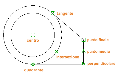

Il metodo più efficace per specificare posizioni precise sugli oggetti consiste nell'utilizzare gli snap ad oggetto. Nella figura che segue sono illustrati diversi tipi di snap ad oggetto rappresentati da contrassegni.
Gli snap ad oggetto diventano disponibili durante l'esecuzione di un comando ogni volta che viene richiesto di specificare un punto. Ad esempio, se si inizia a creare una nuova riga e si sposta il cursore in prossimità del punto finale di una linea esistente, il cursore eseguirà automaticamente lo snap a tale punto.
Immettere il comando OSNAP per impostare gli snap ad oggetto di default, definiti anche snap ad oggetto "attivi". Ad esempio, può risultare utile attivare lo snap ad oggetto Punto medio per default.

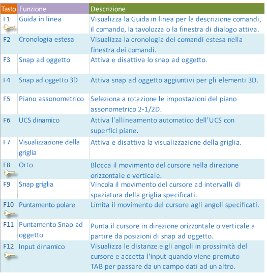

In AutoCAD sono definite assegnazioni per tutti i tasti funzione. I tasti funzione che vengono attivati e disattivati con maggior frequenza sono indicati con una chiave.
