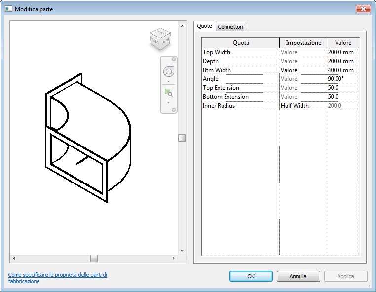

Lo strumento Modifica parte apre la finestra di dialogo Modifica parte. Questa finestra di dialogo consente di modificare le quote e i connettori per una parte di fabbricazione. È possibile modificare solo le proprietà associate ai connettori che non sono connessi ad altre parti.

    Il riquadro di anteprima visualizza la parte modificata. Utilizzare lo strumento di navigazione ViewCube per modificare l'orientamento della parte nel riquadro di anteprima.
  4. Nella finestra di dialogo Modifica parte, modificare le proprietà nella scheda Quote o Connettori. Ad esempio, è possibile modificare il valore dell'angolo per una curvatura a raggio.
  5. Fare clic su Applica per visualizzare in anteprima le modifiche.
  6. Fare clic su OK per salvare le modifiche.
