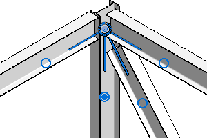

Nota: A meno che il componente aggiuntivo Steel Connections non venga installato, è disponibile solo una connessione generica simbolica. Gli elementi di connessione non sono precaricati nei modelli.
Le connessioni strutturali di Revit hanno lo scopo di consentire lo scambio di informazioni sulla connessione progettata tra ingegneri, progettisti e costruttori. Questi dati vengono salvati nel progetto.
