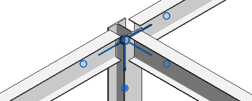

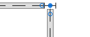

Nella connessione generica gli elementi uniti e collegati vengono visualizzati come un cerchio, con segmenti di linea che si irradiano verso gli elementi collegati.
Alcune connessioni richiedono un metodo per identificare l'elemento principale di una connessione, al fine di creare la geometria correttamente in base all'intento di fabbricazione. Nell'immagine precedente, la trave a sinistra è l'elemento principale. È possibile assegnare un elemento principale facendo clic sull'apposito cerchio nell'area di disegno. Nell'immagine seguente, il pilastro è ora l'elemento principale.
