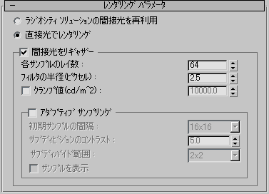

[レンダリング パラメータ](Rendering Parameters)ロールアウト(ラジオシティ)
このロールアウトには、ラジオシティ処理されたシーンのレンダリング方法をコントロールするためのパラメータが含まれています。
レンダリングを実行すると、既定値では最初にライト オブジェクトによるシャドウが計算された後、ラジオシティ メッシュの結果が周囲光として追加されます。3ds Max
ロールアウトの最初の 2 つのオプションは、レンダリングにおける直接照明の扱い方を制御します。[ラジオシティ ソリューションの間接光を再利用](Re-Use Direct Illumination From Radiosity Solution)は、ラジオシティ メッシュからカラーを表示するクイック レンダリング機能を提供します。[直接光でレンダリング](Render Direct Illumination)は、スキャンライン レンダリングを使用して直接光とシャドウを提供します。この 2 番目のオプションは、より時間がかかりますが、精度は高くなります。[直接光でレンダリング](Render Direct Illumination)では、ラジオシティ ソリューションは間接光のみを提供します。
[直接光でレンダリング](Render Direct Illumination)を選択した場合は、リギャザリングをオンにして、アーティファクトやシャドウの漏れを修正できます。リギャザリングは、最も時間がかかりますが、最高品質のレンダリングを提供します。
注: リギャザリングは、CPU に非常に負担がかかり、大量の RAM を使用します。このため、印刷解像度イメージ(4000 x 4000 ピクセルなど)には実用的ではありません。

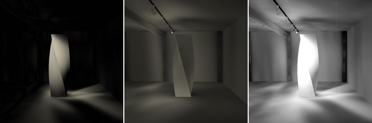

[ラジオシティ ソリューションの間接光を再利用](Re-Use Direct Illumination from Radiosity Solution) 3ds Max は直接光をレンダリングしませんが、ラジオシティ ソリューションに格納された間接光を使用します。 このオプションをオンにすると、[間接光をリギャザー](Regather Indirect Illumination)オプションは無効になります。シーン内のシャドウの品質はメッシュ解像度によって異なります。シャドウの細部を取り込むには、細かいメッシュが必要です。ただし、ライトをスキャンライン レンダラーで再計算する必要がないため、特にアニメーションの場合は、このオプションを使用するとレンダリング時間を短縮できます。
[頂点カラーを割り当て](Assign Vertex Colors)ユーティリティの使用時は、このオプションをオンにする必要があります。

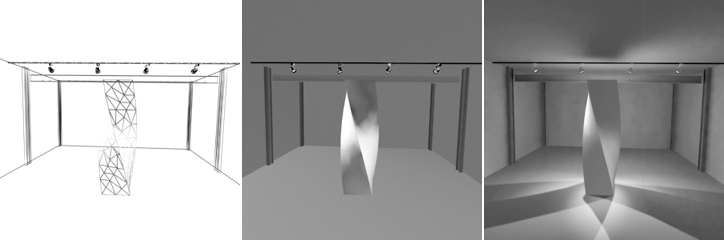

左: 直接光のみがラジオシティ メッシュに保存されてる状態
中央: 間接光のみがラジオシティ メッシュに保存されている状態
右: 直接光と間接光の両方がラジオシティ メッシュに保存されている状態(通常、シャドウは非常に粗くなる)
警告: このオプションを選択しても、ラジオシティ ソリューションを生成していないと、レンダリングでは真っ黒のイメージが作成されます。

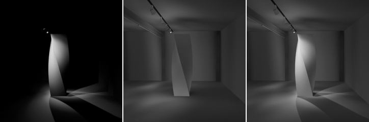

  • 直接光でレンダリング 3ds Max は、各レンダリング フレームでライトからシャドウをレンダリングして、ラジオシティ ソリューションから間接光を追加します。 これは既定値のレンダリング モードです。
    左: スキャンライン レンダラーのみで計算された直接ライト
    中央: ラジオシティ メッシュのみで計算された間接光
    右: 直接光と間接光の組み合わせ

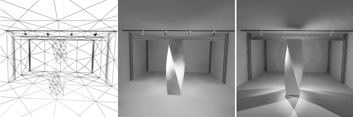

注: 再収集オプションを使用することがわかっている場合は、通常、ラジオシティ ソリューションのメッシュの密度を濃くする必要はありません。サーフェスをまったく細分化せずに、0% の初期品質を実行する場合でも、再収集は機能し、受け入れ可能な視覚結果が得られる場合があります。クイック テストとしても役に立ちます。ただし、精度および微妙な細部は、メッシュに保存されているラジオシティ ソリューションの品質によって異なります。ラジオシティ メッシュは再収集プロセスの基礎です。

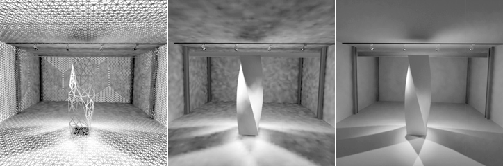

次の図では、0% の初期品質でソリューションが処理されています。高密度のメッシュを使用すると、小さなサーフェス間で大きな変動があります。再収集では、メッシュの密度にかかわらず受け入れ可能な結果が得られます。ただし、彫刻の基部などの微妙な細部は、高密度のメッシュによって表示されます。
メッシュなし
左: モデルの再分割
中央: ビューポートの結果
右: 再収集の結果
粗いメッシュ
左: モデルの再分割
中央: ビューポートの結果
右: 再収集の結果
細かいメッシュ
左: モデルの再分割
中央: ビューポートの結果
右: 再収集の結果

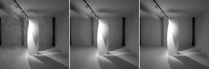

各サンプルのレイ数

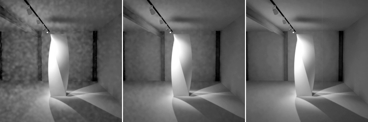

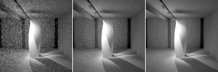

3ds Max が各サンプル用に投げかける光線の数です。3ds Max はこれらの光線をすべての方向にランダムに投げかけ、シーンからの間接照明を計算(「リギャザリング」)します。 サンプルごとの光線の数が多くなるほど、サンプルは正確になります。サンプルごとの光線の数を少なくすると、変動が多くなり、より粗い効果が作成されます。処理の速度および精度は、この値の影響を受けます。既定値は 64 です。
フィルタの半径(ピクセル)
ノイズの多い効果を減らすため、隣接するサンプルを使用して各サンプルを平均化します。既定値は 2.5 ピクセルです。
注: ピクセル半径は、出力解像度によって異なります。たとえば、2.5 の半径は NTSC 解像度に適していますが、小さなイメージの場合は大きすぎたり、大きなイメージの場合は細かすぎたりします。
ピクセル半径 2
左: 1 サンプル当たり 10 光線
中央: 1 サンプル当たり 50 光線
右: 1 サンプル当たり 150 光線
ピクセル半径 5
左: 1 サンプル当たり 10 光線
中央: 1 サンプル当たり 50 光線
右: 1 サンプル当たり 150 光線
ピクセル半径 10
左: 1 サンプル当たり 10 光線
中央: 1 サンプル当たり 50 光線
右: 1 サンプル当たり 150 光線
サンプル当たりのレイ数を増やすと、レンダリング時間がかなり長くなる可能性があります。右のイメージのレンダリング時間は、左のイメージの約 6 倍にもなります。フィルタ半径を大きくした場合も、レンダリング時間が多少長くなります。

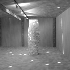

このコントロールは、輝度の値として表現されます。輝度(1 平方メートル当たりのカンデラ)は、マテリアルを認識する明るさを表します。[クランプ値](Clamp Value)には、再収集段階で考慮される輝度の上限を設定します。この値を使用して、明るいスポットが表示されないようにします。
シーン内の明るいポリゴンによって、明るいスポットの「きらめき」効果が作成されることがあります。
これらの明るいスポットはサンプルの投射数によるものではなく、シーン内の明るいポリゴンの存在によるアーティファクトです。初期品質段階で、この明るいエネルギーはランダムな方向にバウンドし、「きらめき」効果を引き起こします。通常、これらのポリゴンは再収集の前に検出できます。
最後の再収集段階で、[クランプ値](Clamp Value)をこれらの明るいサーフェスおよびスポットの輝度を下回る値に設定することで、明るいスポットを回避できます。
クランプによって明るいスポットが削減されています。

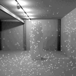

サンプルを表示
オンの場合、サンプルの位置が赤点でレンダリングされます。これにより、最もサンプルが多い場所がわかるので、アダプティブ サンプリングに最適な設定を選択するために役立ちます。既定値ではチェックマークは付いていません。
