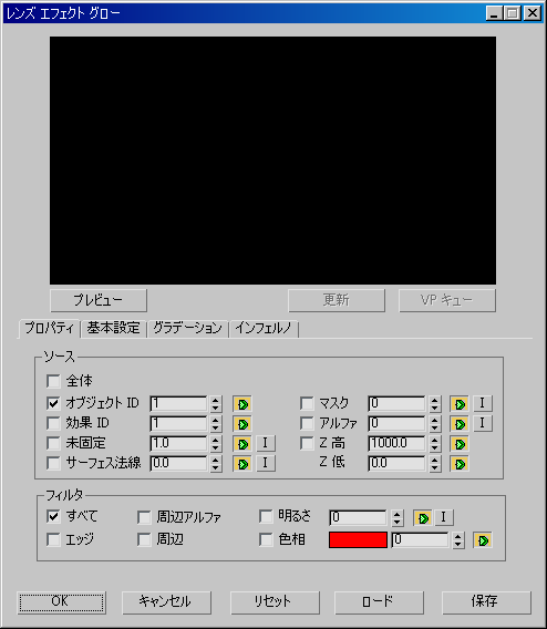

[レンズ エフェクト グロー](Lens Effects Glow)ダイアログ ボックスには、プレビュー ウィンドウがあります。その下には、グローのパラメータを制御するための領域があります。
[プレビュー領域](preview group)
(プレビュー ウィンドウ)
グロー エフェクトをすばやくプレビューできます。プレビュー ウィンドウはマルチスレッド対応であるため、マルチプロセッサ システムの潜在能力を引き出せます。またシーンに影響する可能性のあるグローの設定をユーザが変更するたびに、このウィンドウは更新されます。
プレビュー
標準のシーンを表示します。このシーン上にすばやくグロー エフェクトを設定できます。これを選択すると、明るい緑色で表示されます。
VP キュー
ビデオ ポスト キューにあるシーンをプレビューできます。[VP キュー](VP Queue)機能を有効にするには、[プレビュー](Preview)を選択しておく必要があります。
[グロー コントロールのパネル](Glow control tabs)
[レンズ エフェクト グロー](Lens Effect Glow)ダイアログ ボックスには 4 つのパネルがあります。プロパティ基本設定[グラデーション](Gradients)[インフェルノ](Inferno)です。
リセット(Reset)
レンズ エフェクト グローの設定が既定値にリセットされます。
ロード
Windows 標準の[ファイルを開く](Open a File)ダイアログ ボックスが表示されるので、ロードする設定ファイルを選択します。
保存
Windows 標準の[名前を付けて保存](Save As)ダイアログ ボックスが表示されるので、フォルダとファイル名を指定します。レンズ エフェクト グローの設定は LZG ファイルとして保存されます。
