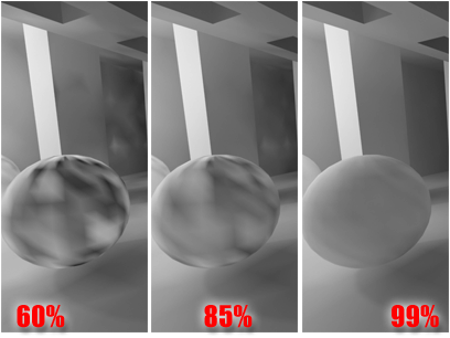

初期品質段階の停止時における品質の割合(最大で 100%)を設定します。たとえば、80% を指定すると、エネルギー分配が 80% の精度のラジオシティ ソリューションが得られます。通常、80 ~ 85% で十分な結果が得られます。
初期品質段階で、ラジオシティ エンジンは光線をシーン内でバウンドさせ、サーフェスにエネルギーを分配します。各反復の間に、エンジンは計算済みの変動の量(サーフェス間のノイズ)を測定します。
シーンの明るさのほとんどは、初期の反復で分配されます。シーンの平均の明るさへの影響は、反復間で対数によって減少します。最初のいくつかの反復が終わると、シーンの明るさはあまり増加しませんが、後続の反復によってシーン内の変動が減少します。
注: 「品質」とは、ソリューションの視覚的品質ではなく、エネルギー分配の精度のことです。初期品質のパーセンテージが高い場合でも、シーンで大きな変動が表示される可能性があります。この変動はソリューションの後続の段階で解決されます。
[初期品質](Initial Quality)のパーセンテージの増加
品質を高くしてもシーンの平均の明るさはさほど増えませんが、シーン内の球の面などのさまざまなサーフェス間の変動は少なくなります。

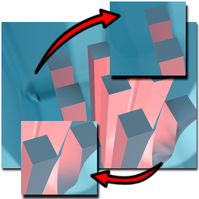

反復によるリファイン(すべてのオブジェクト)
シーン全体に実行するリファインの反復数を設定します。リファインの反復段階では、シーン内のすべてのオブジェクトに対するラジオシティ処理の品質を高めます。初期品質段階とは異なるプロセスを使用して、面の変動を減らすために各面からエネルギーを集めます。この段階では、シーンの明るさは増えませんが、ソリューションの視覚的品質が向上し、サーフェス間の変動が大きく低下します。リファインの反復が特定の回数だけ処理された後で受け入れ可能な結果が得られない場合は、反復回数を増やし、処理を続行します。

反復のない大きなイメージに不均等な照明の領域があります。
インセット イメージ: 反復回数の終了後に、イメージを挿入すると、不均等な領域が修正されます。

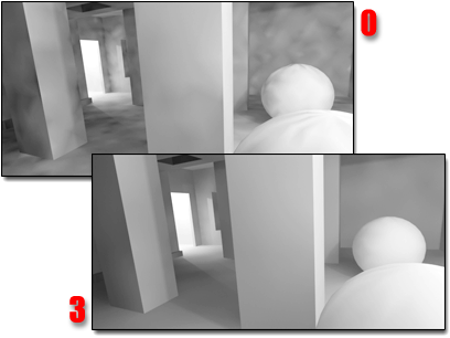

間接照明フィルタリング
周囲の要素で間接照明のライト レベルを平均化することにより、サーフェス要素間のノイズの量を減らします。通常は 3 または 4 の値で十分です。使用する値が大きすぎると、シーンの細部を失う可能性があります。ただし、間接照明フィルタリングはインタラクティブなので、簡単に結果を評価し、必要に応じて調整することができます。

65% の品質のソリューションの場合は、フィルタを 0 から 3 に増やすと、ずっと滑らかな拡散反射光が作成されます。結果は、より高品質のソリューションに匹敵します。
