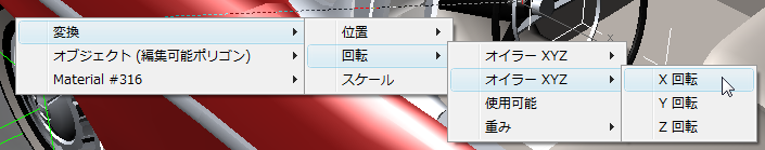

  6. 車体(Chassis)をクリックし、[変換](Transform) [回転](Rotation) (2 番目の)[オイラー XYZ](Euler XYZ) [X 回転](X Rotation)を選択します。

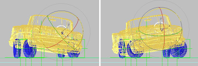

    レフト ビューポートに表示された車体のローリング
