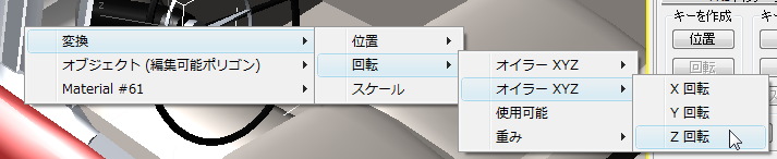

  3. カメラ ビューポートでハンドル(SWheel)を選択します。
  4. ハンドルを右クリックし、[ワイヤ パラメータ](Wire Parameters)を選択します。
  5. メニューから[変換](Transform) [回転](Rotation) (2 番目の)[オイラー XYZ](Euler XYZ) [Z 回転](Z Rotation)を選択します。

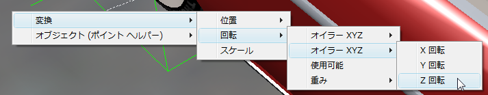

  6. Dummy-FL オブジェクト(左前輪のヘルパー)をクリックし、[変換](Transform) [回転](Rotation) (2 番目の)[オイラー XYZ](Euler XYZ) [Z 回転](Z Rotation)を選択します。
  7. [パラメータ ワイヤリング](Parameter Wiring)ダイアログ ボックスでコントロール方向を双方向に設定します。これで、どちらか一方のオブジェクトを回転させると、もう一方のオブジェクトも回転するようになります。

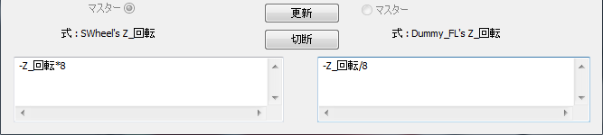

  12. 左側の[式](Expression)パネル(「式: SWheel’s Z_回転」という文字列の下)に –Z_回転*8 と入力します。
  13. 右側の[式](Expression)パネル(「式: Dummy_FL’s Z_回転」という文字列の下)に –Z_回転/8 と入力します。
    マイナス記号(-)演算子を付けることで 2 つの回転が同じ方向になり、さらに *8 と /8 によって左前輪の旋回(Z 回転)がハンドルの回転量の 1/8 になります。
  14. [更新](Update)をクリックしてから、再度ハンドルをローカル Z 軸を中心に回転させてみてください。
    これで、ハンドルと車輪の動きがよりリアルになりました。
  15. 手順 4 ~ 14 を繰り返して、ハンドルと右前輪のヘルパーをワイヤリングします。(H キーを使用して右前輪のヘルパーを選択できます。)
    なお、右前輪のヘルパーは左前輪のヘルパーをミラーリングではなくコピーして作成したものであるため、手順 12、13 とまったく同じ式にしてください。

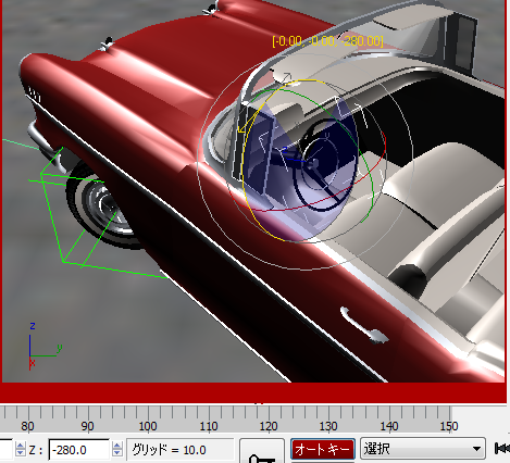

  5. をオンにし、ハンドルを、Z 軸のステータス バーに –280 と表示されるまで回転させます。
    ハンドルを Z 軸を中心に -280 度回転させる

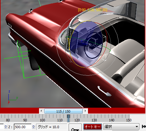

  6. フレーム 115 (自動車が 2 つ目のカーブの中ほどに差し掛かった辺り)に移動し、ハンドルを、Z 軸のステータス バーに 500 と表示されるまで回転させます。
    ハンドルを Z 軸を中心に 500 度回転させる
