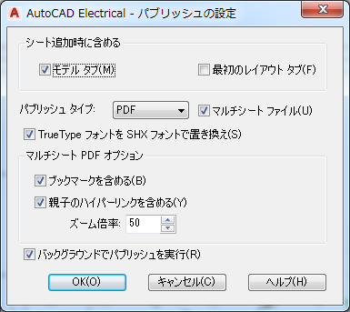

ハイパーリンク付きの PDF にパブリッシュする
  1. プロジェクトのコンポーネントおよび呼び合い矢印のクロスリファレンスを更新します。
  2. [プロジェクト]タブ[プロジェクト ツール]パネル[マネージャ]の順にクリックします。 検索
  3. [プロジェクト マネージャ]で、[パブリッシュ/印刷]ツールの矢印をクリックし、[PDF/DWF/DWFx にパブリッシュ]を選択します。
  4. パブリッシュする図面を選択します。
    注: [プロジェクト マネージャ]でフォルダを選択することもできます。その場合、右クリックして、[パブリッシュ] [PDF/DWF/DWFx にパブリッシュ]の順に選択します。フォルダ内の図面が[処理する図面を選択]ダイアログ ボックスで事前に選択されます。
  5. [AutoCAD Electrical - パブリッシュの設定]ダイアログ ボックスで、[パブリッシュ タイプ]として PDF を選択します。
  6. [マルチシート ファイル]チェック ボックスをオンにします。
  7. SHX フォントを TrueType フォントに置き換えるかどうかをチェック ボックスで指定します。
    • TrueType 文字フォントを使用する文字オブジェクトは、PDF ファイル内で検索できます。
    • SHX フォントを使用する文字オブジェクトは、PDF ファイル内でグラフィックスとして描画されます。文字値は、PDF ファイルのコメントとして追加されるため、コメントを検索することで特定できます。
  8. プロジェクトの構造を PDF ファイル内のブックマークとして含める場合は、[ブックマークを含める]チェック ボックスをオンにします。
  9. [親子のハイパーリンクを含める]チェック ボックスをオンにします。
  10. PDF ファイルでジャンプ先のオブジェクトをどの程度拡大表示するかをコントロールするズーム倍率を定義します。1 ~ 100 の値を入力します。
  11. [OK]をクリックします。
    PDF とマルチシートが選択された状態で[パブリッシュ]ダイアログ ボックスが開きます。
  12. [AutoCAD Electrical - パブリッシュの設定]ダイアログ ボックスでブックマークを含めた場合は、[パブリッシュ オプション]をクリックし、[ブックマークを作成]チェック ボックスをオフにします。
    注: AutoCAD Electrical のブックマークと AutoCAD のブックマークの両方を選択した場合、プロジェクトの構造のブックマークとシート リストのブックマークの両方が PDF ファイルに含められます。
  13. 必要に応じて、他のオプションを調整します。
  14. [パブリッシュ]をクリックします。
