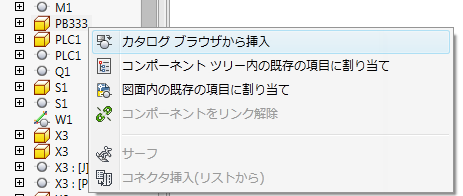

  1. [プロジェクト]タブ[プロジェクト ツール]パネル[マネージャ]の順にクリックします。 検索
  2. [プロジェクト マネージャ]で、[ロケーション ビュー]タブをクリックします。
  3. [ロケーション ビュー]タブで、リンクされていない Inventor パーツを右クリックし、[カタログ ブラウザから挿入]を選択します。
