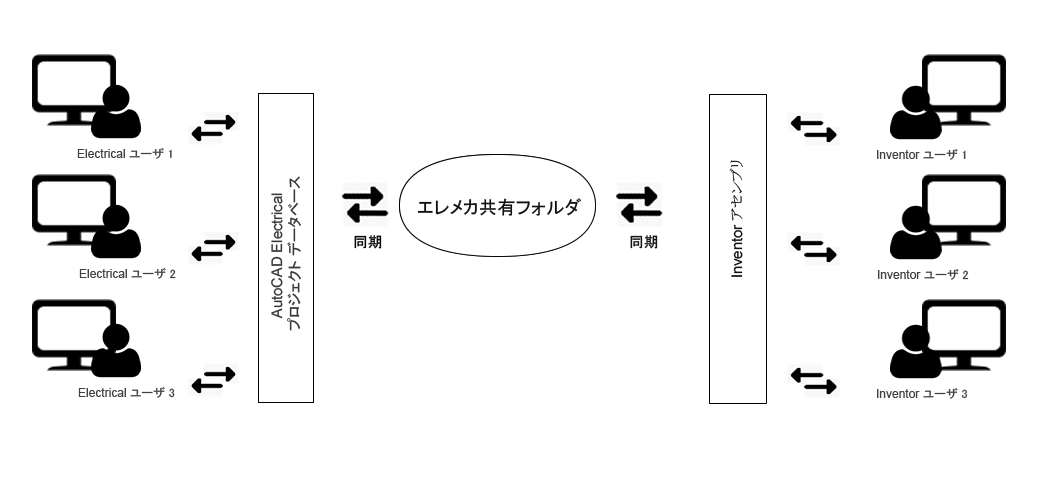

エレメカ プロジェクトは、機械分野と電気分野を統合して、製品開発での連携した共同設計環境を実現し、リアルタイム環境で並行して作業を進めることができるようにします。エレメカ リンク ファイルを作成することで、AutoCAD Electrical プロジェクトと Inventor プロジェクトを接続することができます。エレメカ リンク ファイルは、ネットワーク上の共有フォルダに保管できるため、AutoCAD Electrical ユーザと Inventor ユーザの双方がアクセスできます。接続を確立したら、同期機能を使用して、AutoCAD Electrical の設計と Inventor の設計との間でデータ交換を開始できます。

エレメカ プロジェクトの同期機能を使用することで、AutoCAD Electrical プロジェクトと Inventor プロジェクトの間でデータの整合性を管理および維持することができます。エレメカ プロジェクトの同期では、データ交換のプロセスでプッシュとプルの手法が採用されています。AutoCAD Electrical ユーザの場合、Inventor のデータが最初に取り込まれ、コンポーネント ツリー表示が更新されます。次に、AutoCAD Electrical のデータが Inventor に移動されます(プッシュされます)。ネットワークから切断し、リンク ファイルとの接続が解除されると同期できなくなりまが、図面ファイル上でオフラインで作業を続行し、[ロケーション ビュー]タブを使用してコンポーネントを管理することができます。ネットワークでリンク ファイルへの接続を再確立した後、オフラインでの作業を同期することができます。
