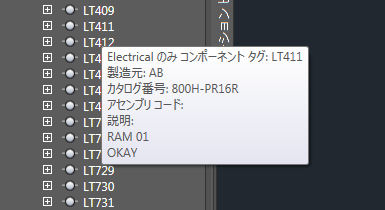

注: デバイスのノードの上にカーソルを合わせると、カタログや説明など、デバイスに関する詳細情報が表示されます。
