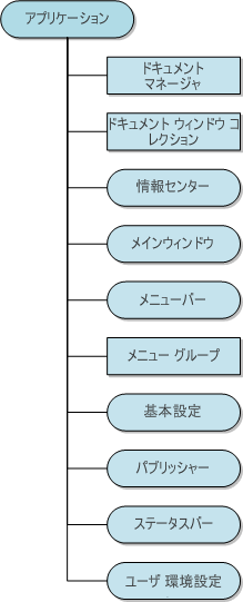

Application オブジェクトは、AutoCAD .NET API のルート オブジェクトです。Application オブジェクトから、メイン ウィンドウと開いているすべての図面にアクセスすることができます。図面から、図面内のオブジェクトにアクセスすることができます。
たとえば、Application オブジェクトには、DocumentCollection オブジェクトを返す DocumentManager プロパティがあります。このオブジェクトは、AutoCAD で現在開いている図面へのアクセスを提供し、図面ファイルの作成と保存を行ったり、開いたりできるようにします。Application オブジェクトのプロパティには、情報センター、メイン ウィンドウ、ステータス バーなどのアプリケーション固有のデータへのアクセスを提供するものもあります。MainWindow プロパティでは、アプリケーション名、サイズ、位置、および表示にアクセスできます。
Application オブジェクトのほとんどのプロパティでは、AutoCAD .NET API でオブジェクトにアクセスできますが、AutoCAD ActiveX® オートメーションでオブジェクトを参照するものもあります。これらのプロパティには、アプリケーション オブジェクトの COM バージョン(AcadApplication)、メニュー バー(MenuBar)、ロードされたメニュー グループ(MenuGroups)、および基本設定(Preferences)があります。
- DocumentManager
すべてのドキュメント オブジェクトのコンテナ(開いている各図面についてドキュメント オブジェクトがあります)。
- DocumentWindowCollection
すべてのドキュメント ウィンドウ オブジェクトのコンテナ(DocumentManager 内の各ドキュメント オブジェクトについてドキュメント ウィンドウ オブジェクトがあります)。
- InfoCenter
[情報センター]ツールバーへの参照が含まれています。
- MainWindow
AutoCAD のアプリケーション ウィンドウ オブジェクトへの参照が含まれています。
- MenuBar
AutoCAD のメニューバーの MenuBar COM オブジェクトへの参照が含まれています。
- MenuGroups
ロードされた各 CUIx ファイルのカスタマイズ グループ名を含む MenuGroups COM オブジェクトへの参照が含まれています。
- Preferences
[オプション]ダイアログ ボックスの設定の多くを変更できる Preferences COM オブジェクトへの参照が含まれています。
- Publisher
図面のパブリッシュに使用する Publisher オブジェクトへの参照が含まれています。
- StatusBar
アプリケーション ウィンドウの StatusBar オブジェクトへの参照が含まれています。
- UserConfigurationManager
ユーザが保存したプロファイルを使用できるようにする、UserConfigurationManager オブジェクトへの参照が含まれています。
