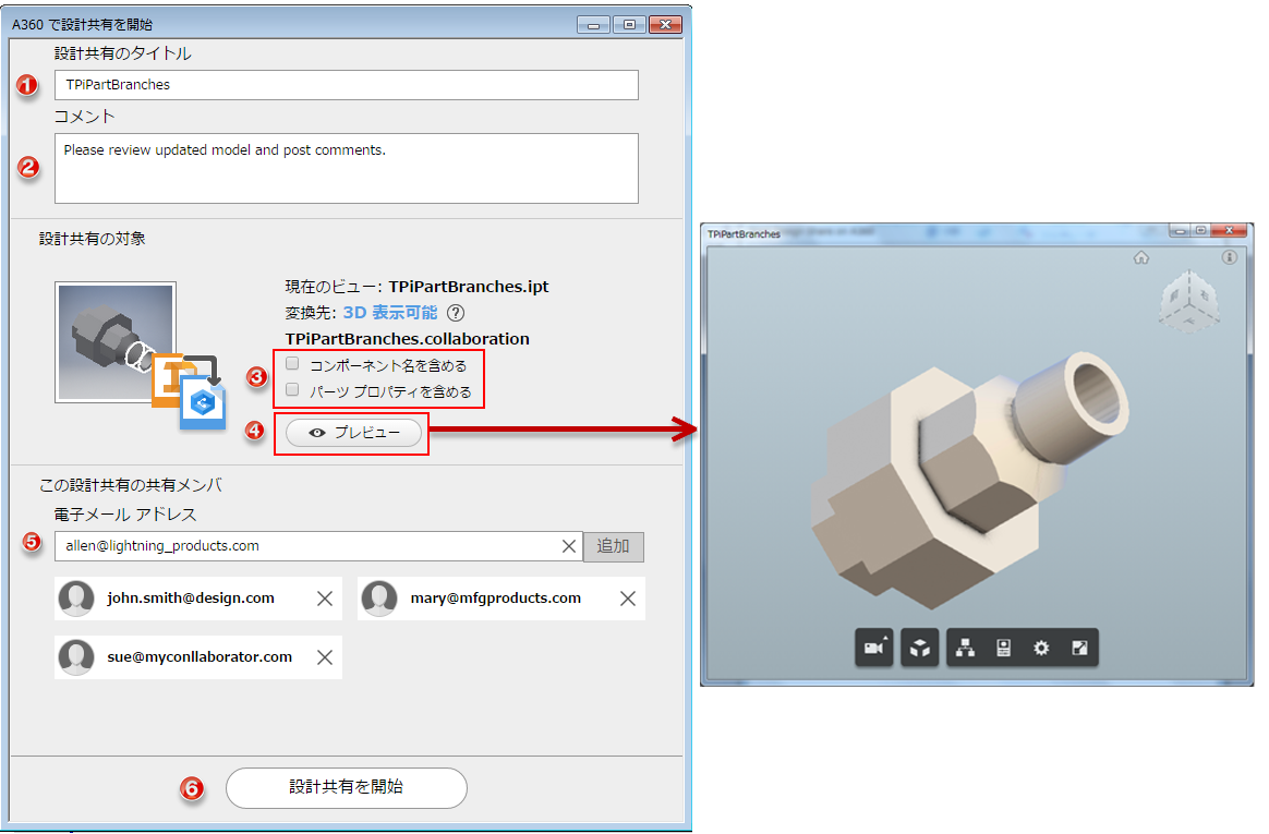

Inventor の設計共有を開始するには
[A360 上での設計共有を開始]ダイアログ ボックスで、次の手順を実行します。
  1. 共有する設計のタイトルを入力します(この操作はオプションです。既定ではファイル名が表示されます)。
  2. [コメント]フィールドに、共有メンバに確認を求める主要な点や、設計で注意が必要な点を入力します(オプション)。
  3. 既定では、コンポーネント名とパーツ プロパティは設計共有に含まれていません。この情報を含めるには、該当するチェックボックスをオンにします。
  4. [プレビュー]をクリックすると、ファイルが設計共有として別のウィンドウに開き、共有内容が正確に表示されます(任意)。設計共有は、設計共有の作成時に開いた 3D モデルのビューの 3D 表示可能な読み取り専用コピーです。
    • [A360 上での設計共有を開始]ダイアログ ボックスに戻るには、[プレビュー]ウィンドウで[閉じる]アイコンをクリックします。
  5. [電子メール]フィールドに、設計を共有する共有メンバの電子メール アドレスを入力します。[追加]をクリックします。電子メール アドレスごとに、この操作を繰り返します。
  6. [設計共有を開始]をクリックし、A360 上で開いているファイルの設計共有を作成します。
    • .collaboration ファイルが作成され、A360 ドライブにある A360 上の Inventor 設計共有フォルダに配置されます。
    • 設計共有へのリンクがすべての共有メンバに電子メールで送信されます。
