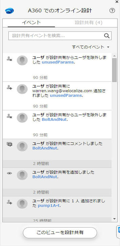

[A360 上のオンライン設計]パネルの概要
[A360 上のオンライン設計]パネルでは、次の操作を実行できます。
  • [A360 上での設計共有を開始]ダイアログ ボックスにアクセスする。
  • 設計共有イベントを表示し、所有者または共有メンバになっているすべての設計共有にアクセスする。
  • 所有する設計共有を管理するためのツールにアクセスする。
