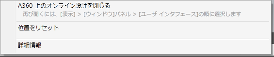

オンライン設計エントリ ボタンを非表示にするには
オンライン設計エントリ ボタンを右クリックして、[A360 上のオンライン設計を閉じる]を選択します。
オンライン設計エントリ ボタン を移動するには
オンライン設計エントリ ボタンを移動するには、マウスでボタンを選択して、グラフィックス ウィンドウ内の最適な位置に移動します。
設計共有ボタンを既定の位置に戻すには、オンライン設計エントリ ボタンを右クリックし、[位置をリセット]を選択します。

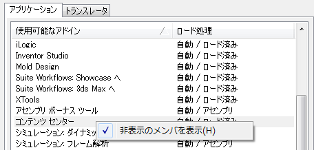

  1. リボンで、[ツール]タブの[オプション]パネルの[アドイン]をクリックします。
  2. [アドイン マネージャ]ダイアログ ボックスの一覧内の[A360 上のオンライン設計]をダブルクリックすると、[ロード済み/ロード解除済み]、または[起動/ロード済み]と[起動/ロード解除済み]が切り替わります。
    注: A360 上のオンライン設計がアドインの一覧にない場合は、右クリックして[非表示のメンバを表示]を選択します。
  3. 変更内容を有効にするには、Inventor を再起動する必要があります。
